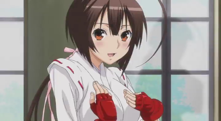

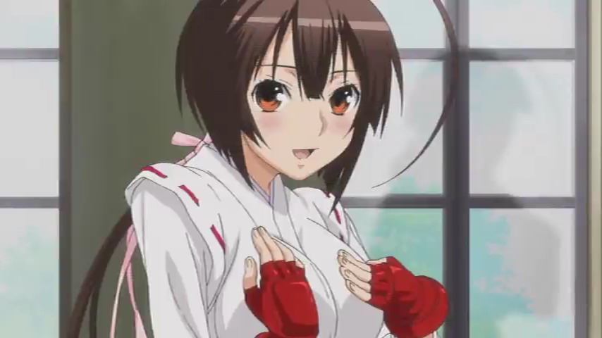

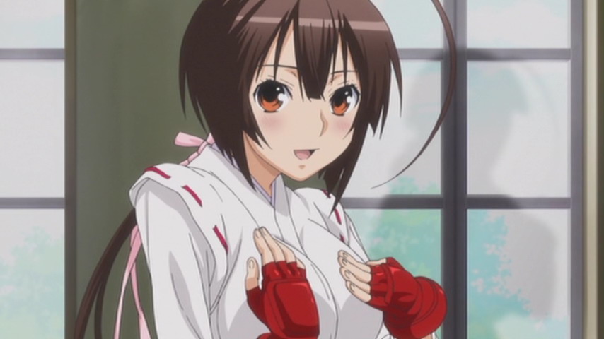

做了一次测试
这是原图dvd载的图854x480
这是没有切边直接sar 40:33(874x480)
这是左右切16像素704x480 sar 40:33(854x480)
这是左右切16像素720x480 sar 32:27(854x480)
264768502
