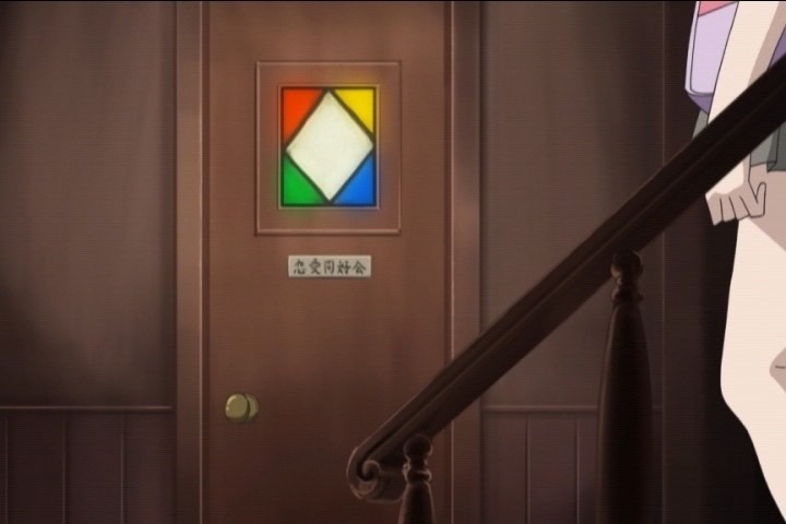

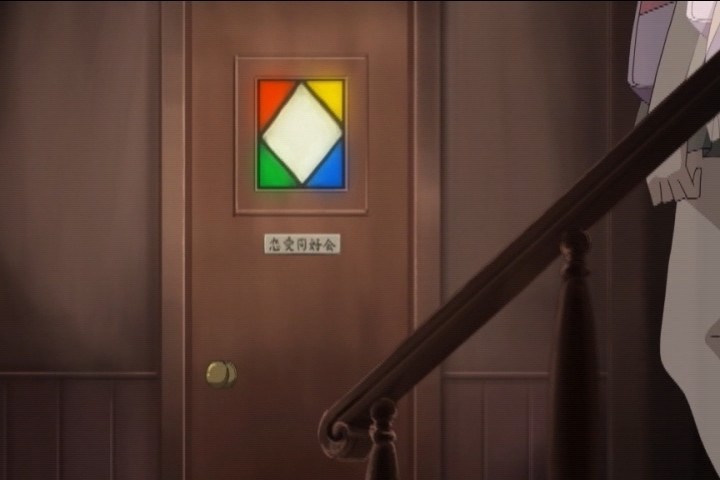

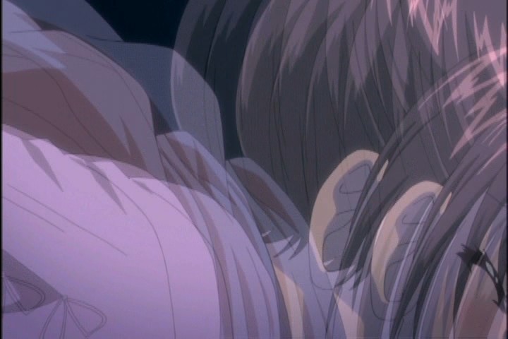

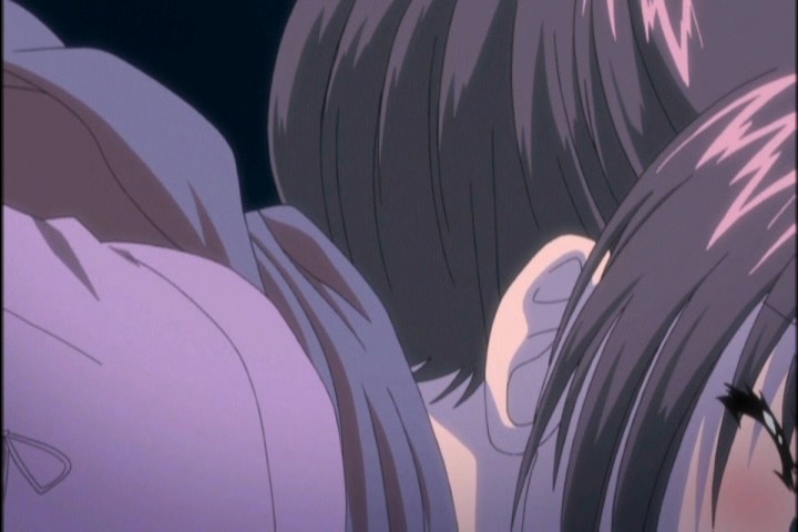

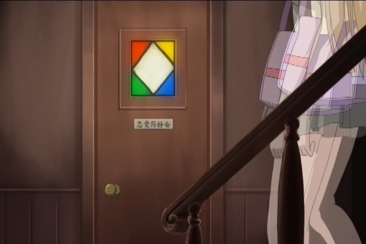

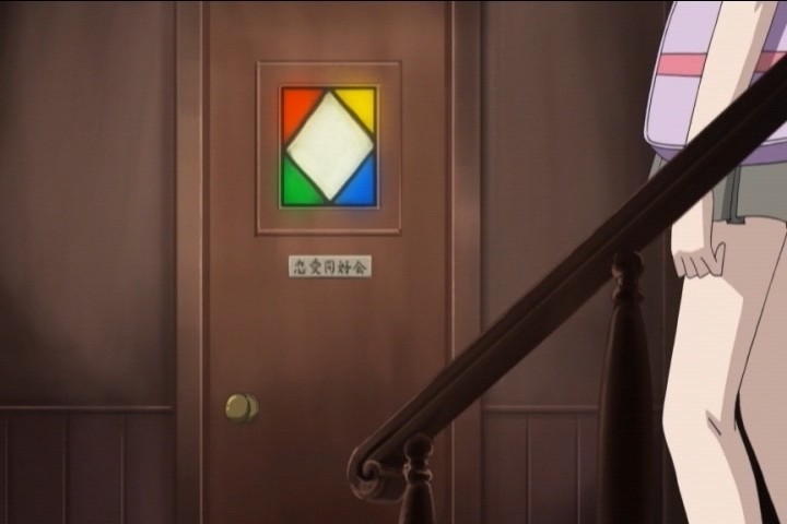

我用tivtc无法消除以下DVD中似交错又非交错的东西...甚至我连BruteIVTC也试过了....  T T
tfm(mode=5,pp=5,slow=2).tdecimate().tdeint(mode=2).nnedi(field=1)

为什么后面还加tdeint和nnedi
IVTC过之后再deinterlace?
那个重影是blend之后的画面吧(虽然blend也算反交错的一种)
z-kun
 楼主 发表于 2010-2-8 20:23 只看该作者

重影是原本就有的了……
264768502
发表于 2010-2-8 20:51 只看该作者
= = 原本就有的重影是无法去掉的吧...

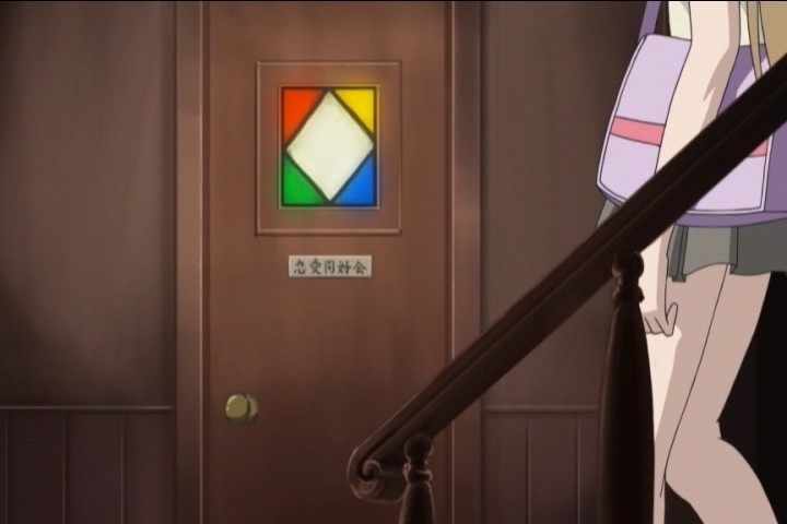

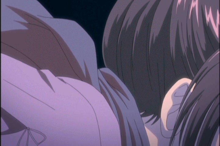

你贴的第一个片的前三话用普通的IVTC, 用animeIVTC(mode=1,aa=0)这种就可以了
第四集好像是blend telecide,用animeIVTC(mode=1,aa=0,killcomb=1,blend=true)

我贴的是film的规律....图都没有经过ivtc处理..

我不是说你那个图
我是做过那个片
直接跟你说怎么做的……
你要贴规律4张图也说明不了什么
z-kun
 楼主 发表于 2010-2-9 15:05 只看该作者
....这个的效果跟TIVTC差不多......
