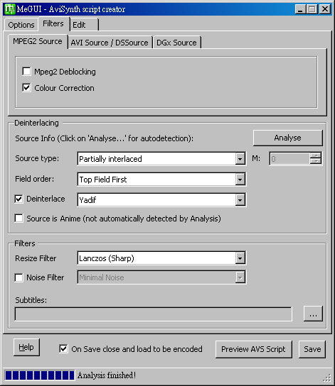

我有一些來源是用DV拍攝的影像特典 (片源為D9)
想要用MeGUI轉成H.264影片,我用了Analyse掃描功能
取得Yadif跟TIVTC這兩種去交錯,只是我這幾天爬文的結果
有些人都說這兩個效果不是很好,可以考慮nnedi2跟yadifmod等濾鏡
請問各位前輩可以告訴我該如何選擇嗎?
Yadif:
AVS檔:
  1. DGDecode_mpeg2source("J:\VIDEO_TS\PGC 1\VTS_04_1.d2v", info=3)
  2. ColorMatrix(hints=true, interlaced=true, threads=0)
  3. Load_Stdcall_Plugin("C:\Program Files\megui\tools\yadif\yadif.dll")
  4. Yadif(order=1)
  5. #crop
  6. LanczosResize(640,480) # Lanczos (Sharp)
  7. #denoise

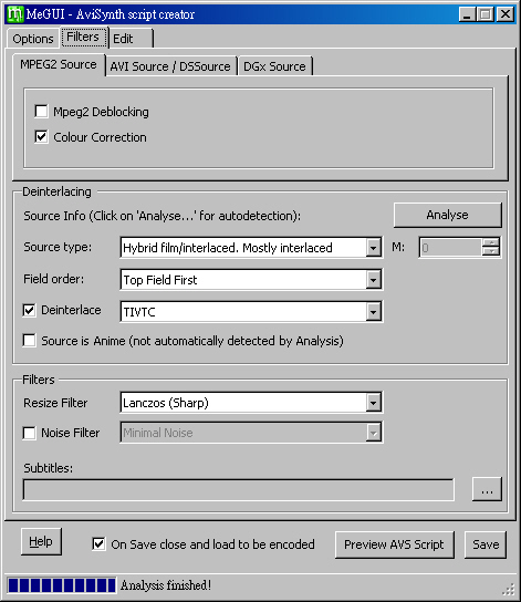

TIVTC:
AVS檔:
  3. tfm(order=1).tdecimate(hybrid=3)
  4. #crop
  5. LanczosResize(640,480) # Lanczos (Sharp)
  6. #denoise
PS.請問我這樣設定ColorMatrix可以嗎?
還是說有更好的設定方法,可以不會退色那麼嚴重
感謝指導!
diseac
发表于 2009-10-20 10:31 只看该作者
TIVTC不是用来处理这种片源的,解30i推荐DGMPGIndexNV或者TempGaussMC_beta1mod,想偷懒就nnedi2全程处理。ColorMatrix不需要。
嫌麻烦就复制我的代码覆盖掉你那AVS吧
  1. DGDecode_mpeg2source("J:\VIDEO_TS\PGC 1\VTS_04_1.d2v")
  2. nnedi2()
  3. LanczosResize(640,480,8,0,-8,0)
