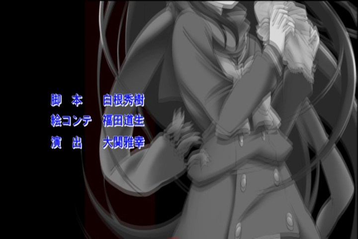

在下最近处理夏娜的时候发现用AAD可以把拉丝去掉...
但是出来的动作方面有跳跃的现在...后来在下试着不使用AAD来处理...
发现动作方面有好的改善...但是有拉丝...请问如何处理是好呢??

wai5888
 楼主 发表于 2009-7-26 02:04 只看该作者
嗯嗯...正是此意!!
謝謝幫助...
再問這種方法會破壞畫面本身嗎??
在下用完后發現這樣的問題!!
diseac
发表于 2009-7-26 02:38 只看该作者
重影是有运动的交错祯做场混合处理产生的,这种方法会彻底地破坏画面。
我在2楼写的代码,用完就是这种效果,因为30i pulldown类型做30p只有场混合才不会jerk。
如果要更好一些的效果的话,可以尝试基于运动检测的场混合。
30i pulldown类型所以除非迫不得以,没必要做成30p。
所谓迫不得以的情况,比如画中画,再比如卡通+真人频繁交替的声优访谈等等。
从这张静祯来看,字幕貌似不是滚动的,背景的人物是pulldown类型(我判断的对吗?)
如果我判断正确的话,这部片子就根本没有必要做成30p。
wai5888
 楼主 发表于 2009-7-26 02:48 只看该作者
字幕是往上滾動的...
人物是淡出的...
diseac
发表于 2009-7-26 02:58 只看该作者
这样的话,2楼的代码是最省事的。
如果愿意VFR的话,楼主试试做60p吧,如果有8代以上的N卡的话,先试试硬解为60p。

wai5888
 楼主 发表于 2009-7-26 03:04 只看该作者
修正一點...
字幕是淡出的...和人物圖片是一樣的...

diseac
发表于 2009-7-26 10:30 只看该作者
8# dgwxx
因为楼主说不太清楚情况,我也只能靠猜的。
现在我好象有点明白了,背景的人物貌似是有运动外加淡出淡入,而文字是无运动淡出淡入。
如果是这样的话,AAD确实有可能会出现强烈jerk。
我看还是TIVTC配合OVR好一些。
wai5888
 楼主 发表于 2009-7-26 11:15 只看该作者
就如diseac 所說的...
AAD不會出現上圖的問題...但是主要是在正片裏面出現了高速動作有跳躍現象...(動作不連貫)
請問TIVTC配合OVR具體如何操作呢??
