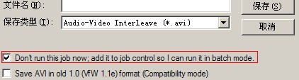

这两天从N.A.S.A拖了一些高清的wmv,又研究了一下avs脚本,发现了DirectShowSource()这个好东西,这样一来我就能将其他不被VD / VDM 等编辑软件接受的格式(如rmvb、wmv)导入进去,进行编码。但是实践中又发现一些问题,将avs脚本拖入VDM后,不能一次性地进行二次编码,而只能分两次进行。先将Xvid设为1pass,完成第一遍,得到 *.pass文件,然后设置为2pass,才能完成。我不知道GK是如何实现的,所以
请教下大家,如何能实现一次性的2pass编码?
发表于 2009-6-24 23:06 只看该作者
VDM可以实现批量处理。设置完1st pass的参数,在Save的时候选上这个选项,就可以将任务加入任务列表批量执行:
随后可以设置2nd pass的参数,Save的时候还选上这个,然后在File菜单下找到Job control选项,按Start按钮开始批量处理。

原来如此,VDM也有批量作业处理功能,就像GK一样。确实没怎么用过,忽略了。感谢指点
