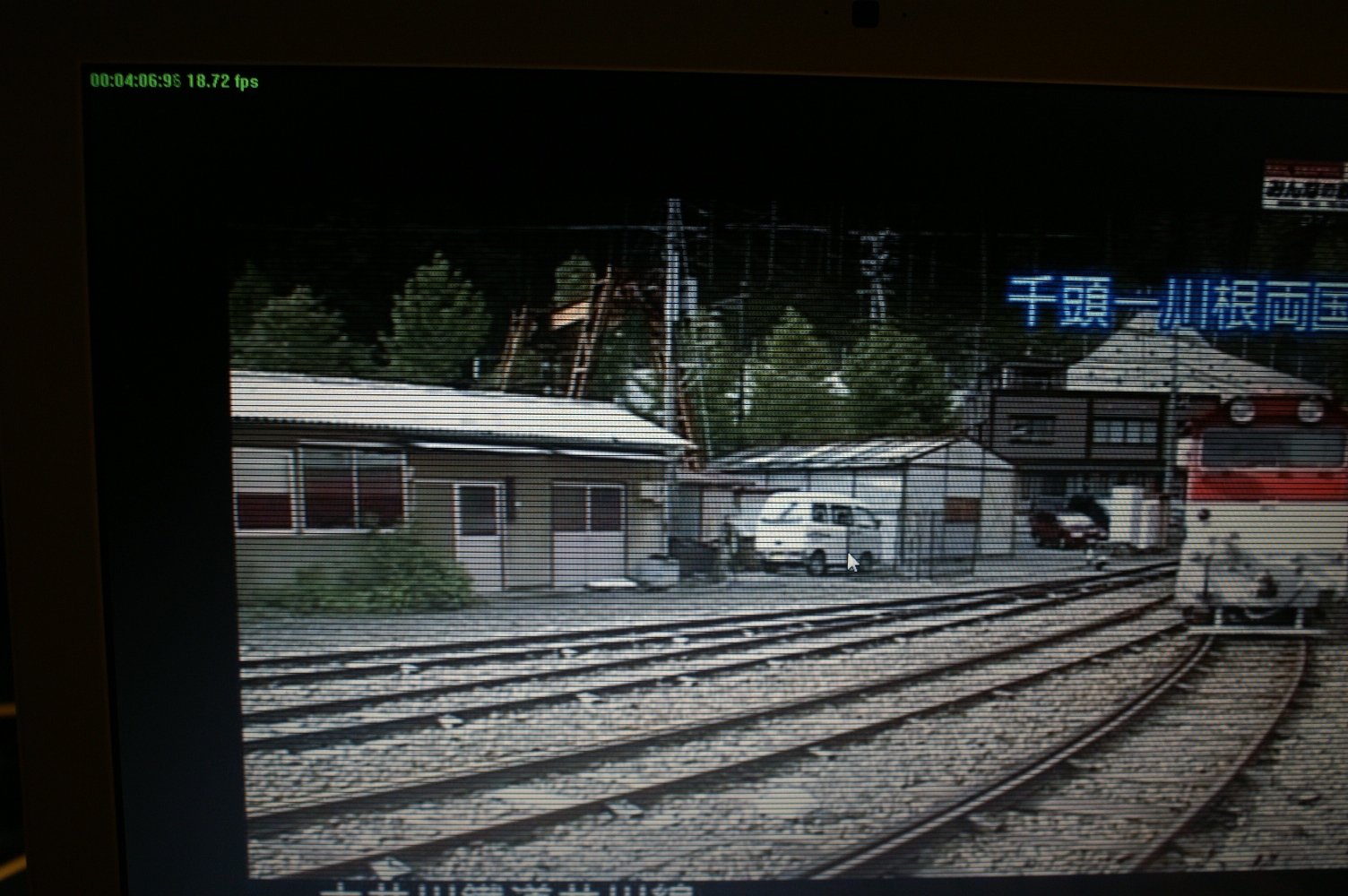

发表于 2009-6-15 17:32 只看该作者
原来那台Windows 7已经改装XP了。但是我记得出问题的时候没有任何提示,视频窗口是黑色的。
在MacBook上装的Windows 7下可以播放,不过Windows Aero会暂时失效,且使用内部resizer是速率不佳(T7200 2G DDR2-667)。
使用内部resizer的时候,部分视频画面上布满横向黑线。请看照片。

sswroom
 楼主 发表于 2009-6-15 18:35 只看该作者
在MacBook上装的Windows 7下可以播放,不过Windows Aero会暂时失效,且使用内部resizer是速率不佳(T7200 2G DDR2-667)。 ...
dgwxx 发表于 2009-6-15 17:32
黑線的問題上星期已經修正, Resize 後的高度不是4的倍數便有問題。
今晚放個最新版出來吧~~
发表于 2009-6-15 19:08 只看该作者
10# sswroom
我的显示器是1280*800,800怎么不是4的倍数了。
sswroom
12楼
 楼主 发表于 2009-6-15 21:55 只看该作者
