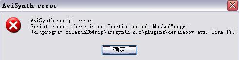

另外,看到一个帖子是您文章,http://www.mkv.cn/Html/Article/459.html,我搜索了下,下载了derainbow.avs及相关的三个滤镜,megui调用avs的时候提示没有“MaskedMerge”
您知道是为什么吗?我用的是megui+avs

我下载了MaskTools2.0.32.0,里面"dll"文件只有“mt_masktools.dll”,然后我把它,还有“msmooth.dll”“msharpen.dll”“derainbow.avs”放在一起
avs里
import("x:\xx\derainbow.avs")
derainbow(6)
总是出现上述提示的对话框
请问我这样做有什么错误吗?希望能为我解惑,谢谢

 楼主 发表于 2009-5-12 09:19 只看该作者
还是不行
DGDecode_mpeg2source("D:\youyu\nideyanjing.d2v")
loadplugin("d:\program files\h264rip\avisynth 2.5\plugins\msmooth.dll")
loadplugin("d:\program files\h264rip\avisynth 2.5\plugins\msharpen.dll")
loadplugin("d:\program files\h264rip\avisynth 2.5\plugins\mt_masktools.dll")
import("d:\program files\h264rip\avisynth 2.5\plugins\derainbow.avs")
derainbow(6)
提示同样的错误

发表于 2009-5-12 11:42 只看该作者
8# 忧郁
哦,你把插件都放在plugins目录下面了,AVS对plugins里面的插件一直都是自动载入的。这么做是很省事,不过为了避免冲突,我还坚持不把插件放在plugins里面,而是放在别处手动载入。
换MaskTools1.5.8试试看,derainbow应该算是老脚本了,是不是不兼容MT2啊……我这边用MT1.5.1正常。

 楼主 发表于 2009-5-12 12:41 只看该作者
谢谢,学习了,对这个一直都是模模糊糊,刚刚重新移动了插件,还是同样的错误提示
管理员给的两个插件,dedot我已经下载,但是derainbow不管是1.58还是后面的MT2以上版本,都下载不了,提示“无法与服务器连接”
冒昧请管理员有空的话能否传一下,应该不大吧?
哦,下面是我的derainbow.avs代码,是我从网上找的,应该没有错误
