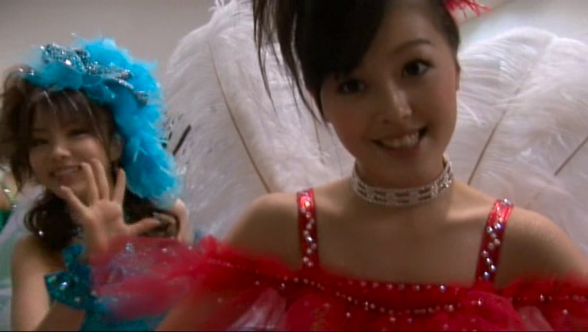

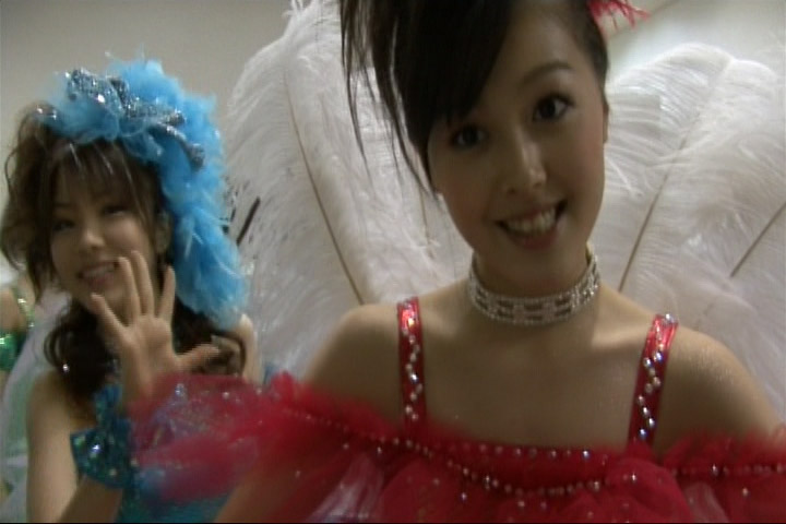

原來現在有不少片源的顏色是有問題的........
如果想對顏色有深入的認識, 請用最新版的HQMP, 然後在播放影片時按下:
Y      YUV 色空間
C     來源的RGB轉換特性
Shift-C        輸出的RGB轉換特性
DVD2AVI解出來的顏色
DVD2AVI解出來的顏色
做了修正色空間的AVI
做了修正色空間的AVI

這段影片是演唱會的Making, 拍攝器材相信是一台家用的Mini DV......用電腦進行剪接。不過,剪接程式與壓縮器之間,沒有傳送色空間資訊,形成錯誤的色空間。
這個情況就像DGIndex, 沒有將MPEG-2內的色空間資訊傳給AVS,因此要進行色空間修正。
另外,大部分的動畫的Transfer Characteristic也報錯.......大部分報出來的Transfer Characteristic是Bt.709,  實際上大多數是用sRGB的Transfer Characteristic, 我見過唯一真正用Bt.709 Transfer Characteristic的動畫是真月譚月姫。Music Video方面,Bt.709與sRGB也有出現,玉置成実的是跑Bt.709, モーニング娘。的是sRGB。
8-bit的YUV/RGB好像不足夠進行色空間修正,正在尋找解決方法。
