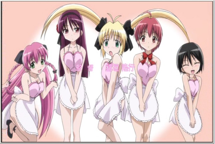

 楼主 发表于 2008-9-3 18:03 只看该作者
还有一个便是关于这种图片如何处理的问题
发表于 2008-9-3 19:11 只看该作者
原帖由 jxkaido 于 2008-9-3 18:03 发表
还有一个便是关于这种图片如何处理的问题
这张图片怎么了么
jxkaido
 楼主 发表于 2008-9-3 23:05 只看该作者
orz,左上角黑边旁边有一堆彩色的的点嘛...
还有就是人物面部噪点似乎很多= =?线条锯齿还是交错= =?

发表于 2008-9-6 08:36 只看该作者
原帖由 jxkaido 于 2008-9-5 17:55 发表
顺带又多了一个小问题
在输出之后,有一段RP了
可能是匹配方法判断错误
导致交错输出
而且在log脚本里没有提到
这种情况只能通看全片来检查么
您可以参考一下这篇帖子的讨论:http://www.nmm-hd.org/bbs/thread-628-1-1.html

另外6楼的图,我认为是DVD本身制作的问题,应该和IVTC无关,除非你使用了tdeint基于运动检测的解除交错,可能会出现这种情况.
