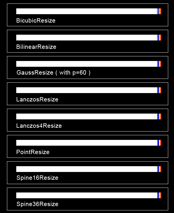

PS一张101x20的图,其中最右边一列是红色,最右边第二列是黄色,最右边第三列是蓝色,其他都是白色
avs:
imagesource("D:\resize\resize.bmp")
BicubicResize(500,20,0.6,0,-0.4,0)
右边切掉0.4像素,左边切掉0.6像素,切完之后是100x20,再拉到500x20。横向放大了5倍,如果真能切浮点的话,理论上红色应该是3列,黄色5列,蓝色5列。
做了8个滤镜的实验,结果如下
为了方便,我把分开的结果放到一张图里了
虽然色彩的边缘处都有不同程度的模糊,不过可以看出,特别是PointResize,红色是3列,印证了之前的猜测。
附件是一些原始的图,由于不让上传bmp,用png代替了
我C看不明白,只能做这么一个现象上的验证,还请各位指出问题。

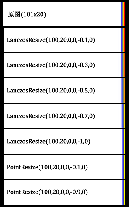

发表于 2008-7-29 19:38 | 显示全部楼层
AviSynth的源代码显示,只有PointResize与其他resizer不一样,所以用lanczos3来代表其他所有resizer,做了下面的实验:
实验要求证明:AVS的浮点数值切边,到底是四舍五入还是按比例运算。
实验操作方法:将原版的101x20的图象,导入avs,进行<1数值的切边,resize为100x20,然后用第三方软件放大400%观看。
实验所用软件:AviSynth 2.57、VisualDubMod、Macromedia Fireworks
实验证明:除PointResize外,avs是按比例进行切边变形,而不是四舍五入。
[ 本帖最后由 diseac 于 2008-7-29 19:40 编辑 ]
