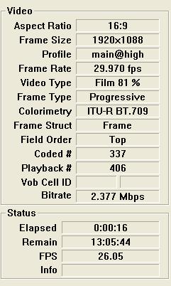

最近我在做魔戒的HDTVRIP,但是在制作D2V文件的时候遇到了问题,具体是:
我用DGINDEX打开TS文件预览预览之后,具体的截图如下
那个Video Type 基本都是FILM的,有时会出现Video,总的来说Film占百分之85-90,然后那个Frame Type是大部分时间Progressive的,但有时也会出现Interlaced这种情况
所以,我想问一些,应该怎样制作D2V,那个是选HONOR还是FORCE?还有AVS编写的时候应该加些什么?像FieldDeinterlace(full=false)这种
谢谢dgwxx 可以解答,在下感激不尽

我对HD内容的处理不是很熟悉,但是按照DVD的经验来说这种情况下应该是honor比较好。
honor之后,在AVS里面载入,不加任何滤镜,直接用vdm看,如果是pulldown的就在AVS里面加IVTC好了。
