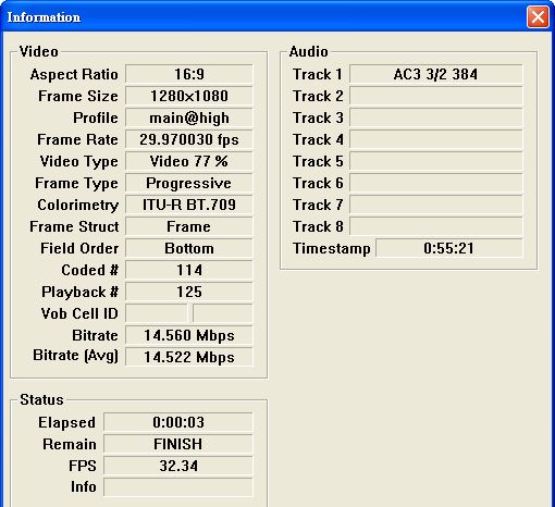

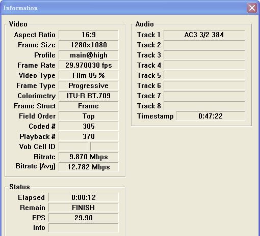

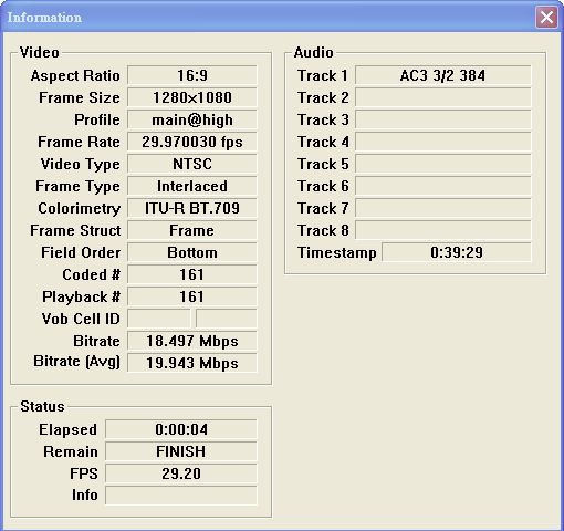

DGIndex的信息是这样的
Field Operation 选用Honor Polldown Flags
