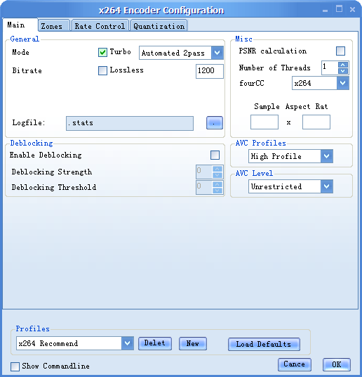

首先这里处理的都是avs,因此如果你要进行avi压制,那就得自己开一个avs写上avisource("将被压制的avi的文件名")
在MeGUI里打开avs,然后选codec为AVC,单击旁边的config,配置AVC的设置。
除了压制方法外,图中给出的是我的推荐设置。
关于压制方法的说明:
ABR: 类似普通rmvb的压制法,一次成形。码率的分配来自即时验算。通常不应该使用这个模式。
Const. Quantizer: 固定量化值输出。与xvid中的qr模式相同。每一类帧采用相同的量化值来量化,使得全片的质量大体相近。这里指定的应该是P帧的qr。I和B帧的qr由第4页的比例计算来得到。CQ模式适用于追求质量而不计全片码率和文件大小的情况。
2pass - 1st/2nd: 手动进行2pass压制,和压制XviD一样。1st时可以用turbo以加快压制速度,并不影响最后的结果。在1st pass时MeGUI不会输出任何的视频信息,也不会生成一个空的mp4/avi。(而VDM会)
automated 2pass: 自动2pass压制。一次设置就能生成2个任务,加快了处理速度。
3pass: 高级功能,供高级用户使用。xvid做过3pass的朋友应该会比较熟悉。由于这是快速上手教程,所以跳过……囧
中间的 logfile 就是我们在XviD里说的stats file了,记录了1st-pass的信息。如果你想保留这些文件而不被重复覆盖,那么为每个任务设置不同的文件名是很重要的。
Nb. thread 是线程数。开1线和2线差距不大。但是如果你是双cpu或者是双核心,开2线程可以大大提高压制速度。HT我没有条件试,不过据说效果不太好。

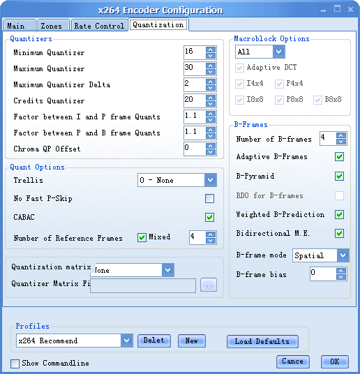

min/max quantizer 分别是量化的限制。如果你压的片码率较高,可以把这两个数值往下调。反之亦然。也可以放宽两者的差,但会造成不同帧的质量差距较大;或者缩小两者的差,使得不同帧的质量差距变小。
Factor between I and P (P and B) frame quants 就是我之前说过的那个ipb量化比例。个人建议使用1.1/1.1,能够在提供比较高的质量的情况下降低码率,提高压缩比。特别是B帧,用得越多,整体画质就越好。

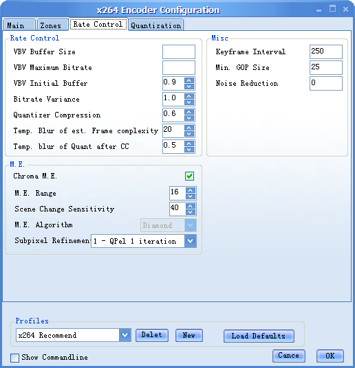

另外,第2页是区域设置
通常情况下我们对压制参数的控制是全局的。区域只有在有特殊要求的时候才使用,用于控制某一段的质量。

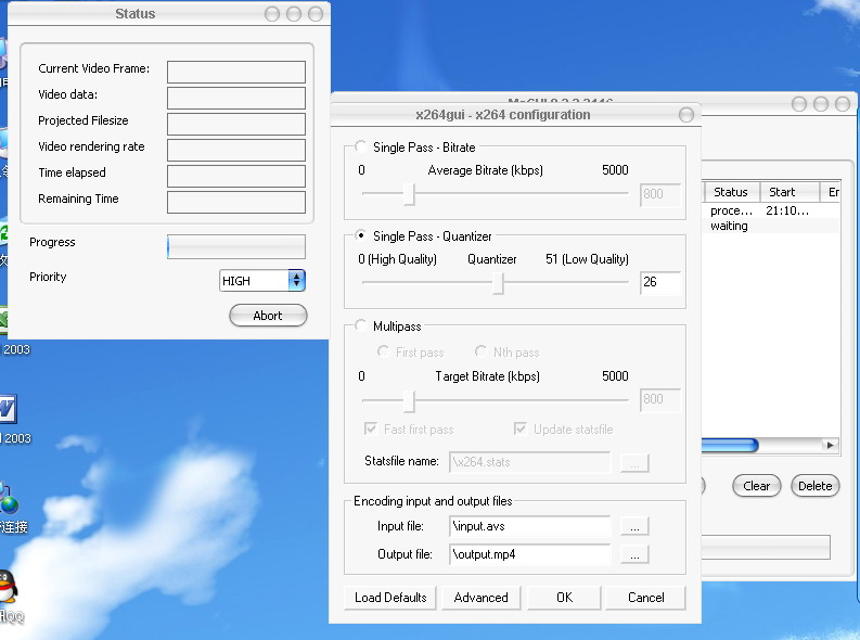

另外我那个图片的看了没?输出MP4可他没压缩..
如何用VDM压缩?
[ 本帖最后由 风月 于 2006-4-4 19:44 编辑 ]
 楼主| 发表于 2006-4-6 11:23 | 显示全部楼层
不推荐输出AVI。
如果要输出AVI,用VDM调用x264 VfW压缩。
你那张图我没看懂啊……背景是MeGUI,前景是x264gui?
