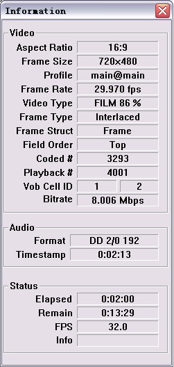

偶想压套片,但是此dvd信息较为复杂:Aspect Ratio为16:9,Frame Rate为29970,Vidto Type为ntsc、fm<95%,Frame Type 为Interlaced Progressive 交替变换,能否烦劳斑竹等高手提示一个avs样例,我自己做的avs,IVTC和Deinterlace的效果都不是很好,拜托各位指点,谢谢。

形容一下影片的類型 (mtv? 花絮?) 和製作國家, 可以的話提供一段你認為包括所以裡面的特性的片源 sample

fm版的《鬼眼狂刀》,日本动画。

哦,那个啊……我以前压过,不过是强制转到24fps的……
你看看是不是24fps和30fps混合的,如果是,就考虑做120fps或者vfr吧
