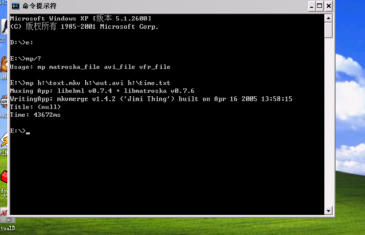

虽然包中附带了COMDLG32.OCX~但版本看来很陈旧~在解压一看原来这个vfr_gui.exe是个VB编成的文件~也有个叫MP.exe的东西~看来这个才是主要~可惜是命令行~不过我已经知道那个MP.exe是有什么用的了~看下图~请dgwxx看看我这种格式对不对~不知道跟vfr_gui.exe有什么区别不过我通过MP.exe可以得到一个固定FPS的AVI(FPS为:23.976)和一个timecodes有关TXT~~附上一段timecodes的数据~dgwxx请看看会不会跟vfr_gui.exe生成有没不同?
timecodes:
Assume 23.976
0,59,29.9700
60,471,23.9758
472,486,30.0000
487,487,14.9254
488,490,30.0000
我这次体谅管理员只用了一个问号~
[ Last edited by bertA on 2005-7-12 at 11:06 ]
发表于 2005-7-12 14:10 只看该作者
vfr_gui.exe就是那个mp.exe的gui~既然你都会用mp.exe了,那个vfr_gui.exe就54它好了。
PS.你分离出来的应该没错。
