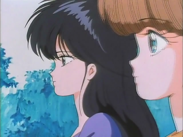

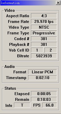

最近遇到一个很奇怪的DVD。用DGINDEX检测是30帧无交错,按大虾的教程,无需要做IVTC或 DEINTERLACING,但是在做了一段AVI之后发现,画面的横丝相当严重。看来还是需要进行抽丝。但是无法判断该DVD类型,因此也不能确定使用哪个滤镜更好。所以想请大家帮帮忙。希望大家多多指教。

也用了,分别用了IVTC和DEINTERLACING(不是上面的脚本),但是做出来后相比较下,没有多大改观,估计是使用不得当。没什么经验,试做。

这是一段经典的烂片源,部分场景的场已经乱掉了。从表面上看,确实是3:2 pulldown的片子,但是在Telecine之前好像已经Telecine过一遍了,或者干脆就是拿带场的模拟信号Telecine的。不但存在部分混乱的帧和场,还存才严重的噪声和颜色渗漏问题。而且,VOB的旗标标记也是错误的,VOB中标记的是29.970 FPS Progress,但是实际上根本不是这样子。
这么烂的片源在我所见过的烂源中也是极其罕见的。是DD版的DVD?
制作这种片子,只能根据多就少补得原则,可以先Telecide(),不开Postprocessing,之后将Telecide得到的结果用TomsMoComp全部Deinterlace一遍,代替Decomb的Postprocessing。
