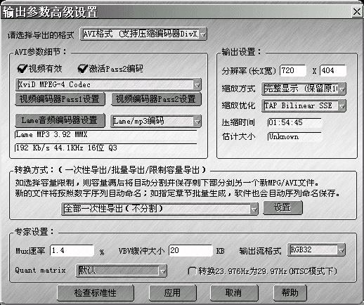

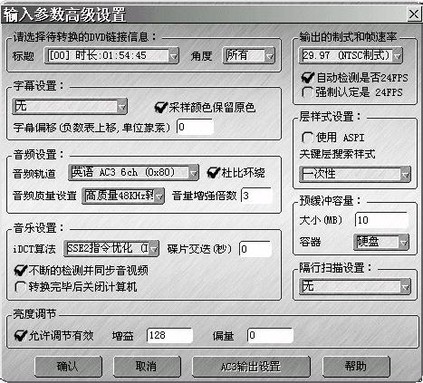

另付上一些设置的截图。
不知这种问题能解决吗?
发表于 2005-5-11 12:59 只看该作者
恩……从你的图上我看不出来什么错,我本来就不爱用这种集成软件的,而且我不认为这种软件能做出来好效果。
我压缩的片子中映像特典、访谈、广告、OST之类,是完整的一部影片。
你这句话我看不懂……请自己读读看看这句话是不是缺什么成分……
请再次确认一下片源是否真的是30fps的。我不知道你用的那个软件是怎么设置帧率的,有可能是片子本身是24p,telecine之后便成30fps,之后你用的那个软件做了IVTC恢复成24p,但是你却设置成29.97fps,这样本来是24fps的片子播放的时候却按照30fps来播放,速度当然会不正常。按照的时间和上面的假设来计算,你播放时间应该是1小时31分48秒左右,如果跟这个时间相近,那么就代表我的推断没错。
如果我的推断没错,那么就将帧率设置成24fps或者是23.976fps即可。
