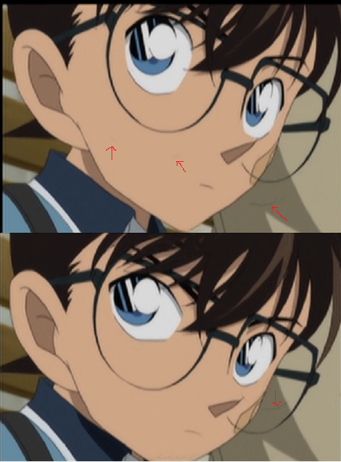

1.如图:我直接拿TempGaussMC_beta1mod()处理,出现如上现象. 注:这是连续2帧
Desktop.rar (1.02 MB, 下载次数: 21903)
2.见附件,如图,
AAD(mode=1,tff=true,ivtc2pass=true,ivtc3pass=true,finalpass=true)
是连续的三张图片,如果单看第二张只会觉得杂点很多,但要是和前后两张图对比,会发现第2张图上的杂点好像是第一张图的信息滞留下来的!
很不解!
求助!

AAD做IVTC,TGMC做的是BOB,根本不是一回事啊,怎么能拿他们两个的结果进行比较呢。
047007-AgN
 楼主 发表于 2010-7-22 13:01 只看该作者
我知道,所以把问题分开了
求解
发表于 2010-7-22 13:44 只看该作者
哦,我明白你的意思了。还以为你说AAD会造成噪声呢。
是这样的:
1.不明。不看片源不知道。
2.质量不好的编码器经常会造成场景切换前一帧出问题。现在日本这边的电视也经常出现这种现象。因为没办法一一挑出来,所以也没有什么太好的解决办法。如果发现了,可以用freezeframe()用相邻的帧覆盖掉。

发表于 2010-7-22 20:29 只看该作者
其实未必是源有问题..只是TGMC对于背景检测过于敏感..比如你可以试试看只用nnedi2,会不会有这种的现象

发表于 2010-7-22 21:50 只看该作者
刚才看了下柯南那个的片源,完全可以用NNEDI3处理得很好,何必用TGMC呢...
出现那问题原因应该是TGMC
如果想追求完美的话
可以用基于TempGaussMC_beta2u的改造版(带EdiMode=="EEDI3_SS"的)+帧替换,把那几帧用前面的重复帧替换(clipslice+freezeframe or clipslice+RRE)
关于后面那个原因应该就是大虾说的那种情况
264768502
发表于 2010-7-22 23:04 只看该作者
场景切换的帧如果是交错的..我都用TGMC来插
如果走u匹配,而下一帧又是p的话..等于那半场的信息就丢掉了..
所以比起丢掉半场信息,我个人还是更倾向于插值补成完整的一帧(即使画面可能远不如下一帧)

TGMC本来就是分离场后插补啊,单帧到此步骤还是一样,TGMC还会进行更多的“修补”,单帧损失应该更多才对,另外要比视觉效果,还是EdiMode=="EEDI3_SS"看起来更舒服
