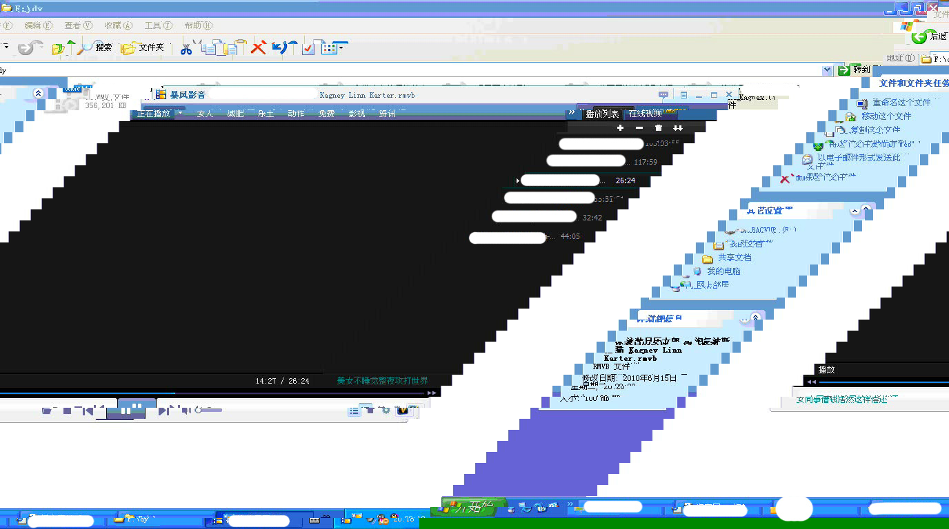

具体就是:视频里面,图像每行列之间错位.大概一个像素单位.
打个比方,一个正方形矩阵,每行依次缩进了一个单位,整个效果看起就是45度倾斜的
求教各位大大,如何来进行修正,最好给出具体的处理方法和需要的软件...

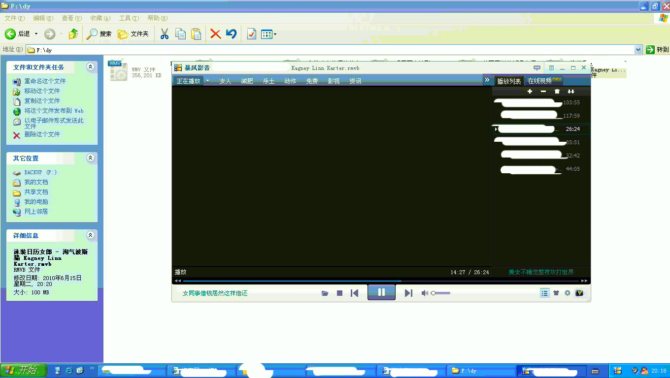

Yuricon
发表于 2010-6-22 00:35 只看该作者
能发多发几张截图吗?
要该视频完整的截图
我打算写个修复用的脚本试试
具体就想知道,是不是每帧的错位规律都一样?
如果一样的话,脚本就好写了
w277846942
 楼主 发表于 2010-6-22 17:48 只看该作者
回复 Yuricon 的帖子
    谢谢...
规律都是一样的,后面的画面跟这个没有区别,但是我又仔细看了下,发现跟我上面那个矩阵不是一样的,应该更简单一点,只是被提前了一个像素.然后后面的所有画面才会跟着变.
楼上如果能帮助下,感激不尽...期待...
Yuricon
发表于 2010-6-22 18:19 只看该作者
回复 w277846942 的帖子
刚才仔细一看...确实少了一行...所以要完全修复是不可能的,还是请重录吧...

Yuricon
发表于 2010-6-23 19:54 只看该作者
这是修复后的图片
RouRouE.rar (2.16 KB, 下载次数: 15093)
这是修复用的avs脚本
使用前请先阅读说明文件...
咱先RouE去了
w277846942
 楼主 发表于 2010-6-25 18:53 只看该作者
回复 Yuricon 的帖子
    高人啊,绝对的高人...
    这两天没上网看到真可惜,先下载了试试去了...
    谢谢高人...十分感谢...
