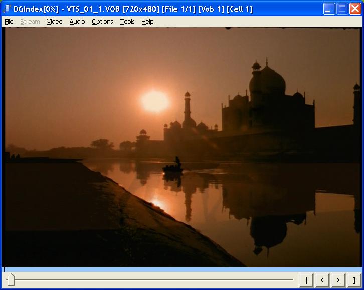

我总是喜欢问些很基础的问题,也许之前有人问过这个问题了。但是我还是忍不住发问了,是否是软件本身的问题,还是片源不太正规
如图:这和用播放器播放时播放的比例根本不相同,画面有些变宽。导致进行下一步处理时变得难以理解,也许又根本无关紧要呢?期待解答,谢谢!

发表于 2010-6-19 17:22 只看该作者
分辨率没错啊
DVD播放时会根据DAR拉伸至"正确比例"

    那我可不可以理解为用dgindex预览时一般都会发生比例不正确的情况呢?
只有当用播放器时才会正确显示?

DGI是原始分辨率预览(3:2),实际播放时还要AR 40:33 or 10:11(假设是NTSC),预览比例必然是错的嗯
至于播放时也未必正确……例如,似乎无边720x480 40:33的片子也会被当做16:9(实际是20:11的)……比例还是错的,只是错误幅度小一点
这个我就随便试了几下没详测……至少Win7 64bit KMP EVR ffdshow默认是错的,或许可以调整成正确的?当然了我不是指每次播放时强制指定20:11……

回复 辉耀 的帖子
切边不变SAR,resize不变DAR
错了是解码器分离器或者播放器问题,至少我这MPC+haali+ffdshow+coreavc 720x480 40:33 播放拉伸正常

呃,因为LZ在讨论DGI么,所以我前面是说直接播放VOB比例不对……不知百合控大大您是否想成了H264……
播放720x480无边VOB我最常用的两种都是错的
Win7 64bit KMP EVR ffdshow:上下加边后以720x480输出,有效画面部分16:9而非20:11(用加边来保持比例,似乎只有KMP+EVR会这样……)
PDVD9:直接拉成896x504播放,16:9
Yuricon

扔碟机去放(拖)

好了,感谢大家的讨论,让我明白了什么是正常,什么是非正常。只是搞不懂为什么要做成这样呢?

DGI无视SAR,直接按原分辨率预览
