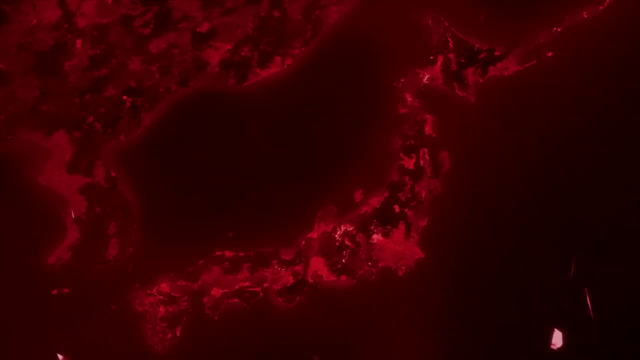

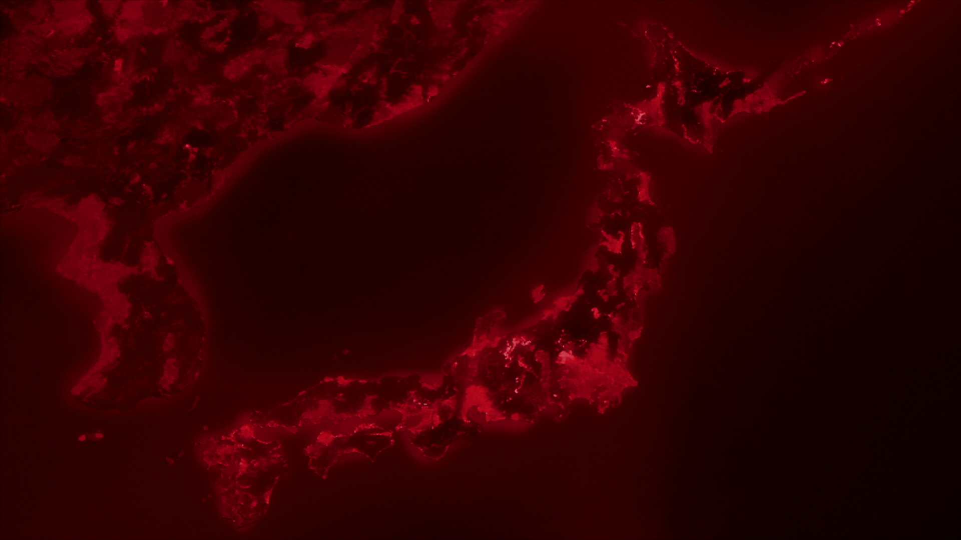

順便問問,我壓一個視頻,暗紅色的(needless的op)一段視頻,和一些類似的畫面很多方格狀的色塊,壓好后,ffdshow開deband能減少,但是壓的時候設置多大也好,壓出來的也是比較明顯,求AVS的處理方法,謝謝~
放圖:
原始的
壓縮后的
direct264的,小弟不懂用好啊……

banding这个问题……多给点码率最实在了(误)
AVS方面,多换几个降噪滤镜试试效果吧,trim出那一小段开TNLMeans速度也死不了人的……
x264方面,开大psy-rd和AQ,压低chroma qp后有一定效果,可以试试(这个……码率其实也会上去的……);此外,听说过x264对色彩过渡的处理本身就是软肋,我小白不知到底如何,暂且在此一提吧
记得也有加噪点的滤镜(抱歉没记住名字……),理论上对缓解banding有一定效果,但毕竟吃码率……我也从来没试过,LS也可以试试如何(从感觉上来说,我觉得恐怕不会很好……吧)
发表于 2010-4-22 19:57 | 显示全部楼层
发表于 2010-4-22 21:41 | 显示全部楼层
红色的场景调低chroma-qp-offset效果非常明显,不过码率提升更明显,这参数不能放到zones里头,实用的办法只有分断压(全片加这参数的话码率可能比源还高),而且x264必须要直接出raw,不然合并的时候会RP
