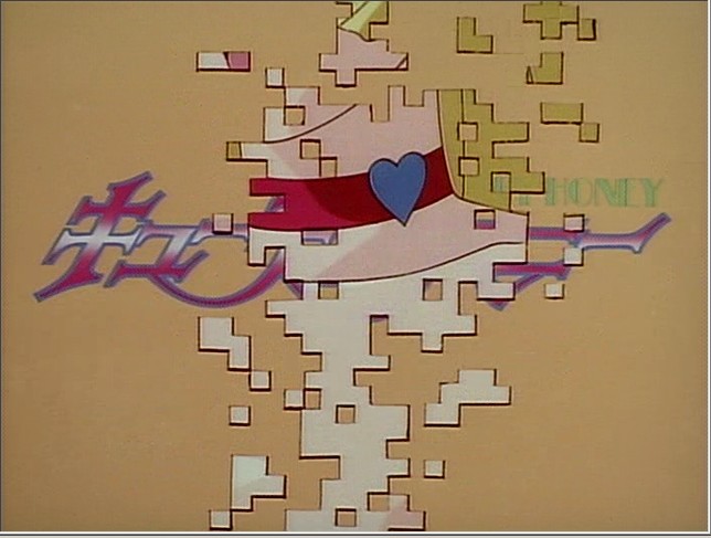

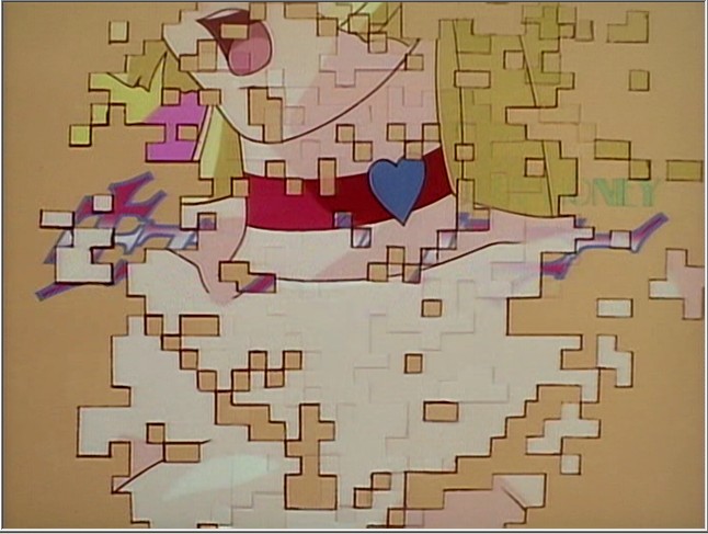

请问鬼影是怎么产生的?如何去除?
用AAD后出现的,能否去除呢?怎么去除?
avs如下
LoadPlugin("D:\Program Files\megui\tools\AviSynth 2.5\plugins\mpeg2dec3.dll")
LoadPlugin("D:\Program Files\AAD_v0.1.5a\TIVTC\TIVTC.dll")
LoadPlugin("D:\Program Files\AAD_v0.1.5a\TDeint\TDeint.dll")
LoadPlugin("D:\Program Files\AAD_v0.1.5a\a60224\a60224.dll")
LoadPlugin("D:\Program Files\AAD_v0.1.5a\TMM\TMM.dll")
LoadPlugin("D:\Program Files\AAD_v0.1.5a\vinverse\Release\vinverse.dll")
LoadPlugin("D:\Program Files\AAD_v0.1.5a\nnedi2\nnedi2.dll")
#以上读取需要的DLL文件
Import("D:\Program Files\AAD_v0.1.5a\AAD_015a.avs")
#载入AAD_v0.1.5a脚本
mpeg2source("D:\CUTEYHONEYD2B03\VIDEO_TS\VTS_01_1.d2v")
#读取制作好的D2V文件
AAD(mode=1,ivtc2pass=true)
#执行AAD命令,括号内是参数
crop( 8, 0, -8, 0)
#切边
LanczosResize(640,480)
#固定分辨率为640X480
若有去鬼影的方法,可否直接放在AAD命令后面呢?求解答
