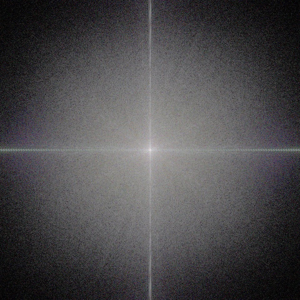

 楼主 发表于 2010-1-16 14:07 只看该作者
图片来源:あに瓶 (あお)
崖の上のポニョBD
野球娘BD
ffgg

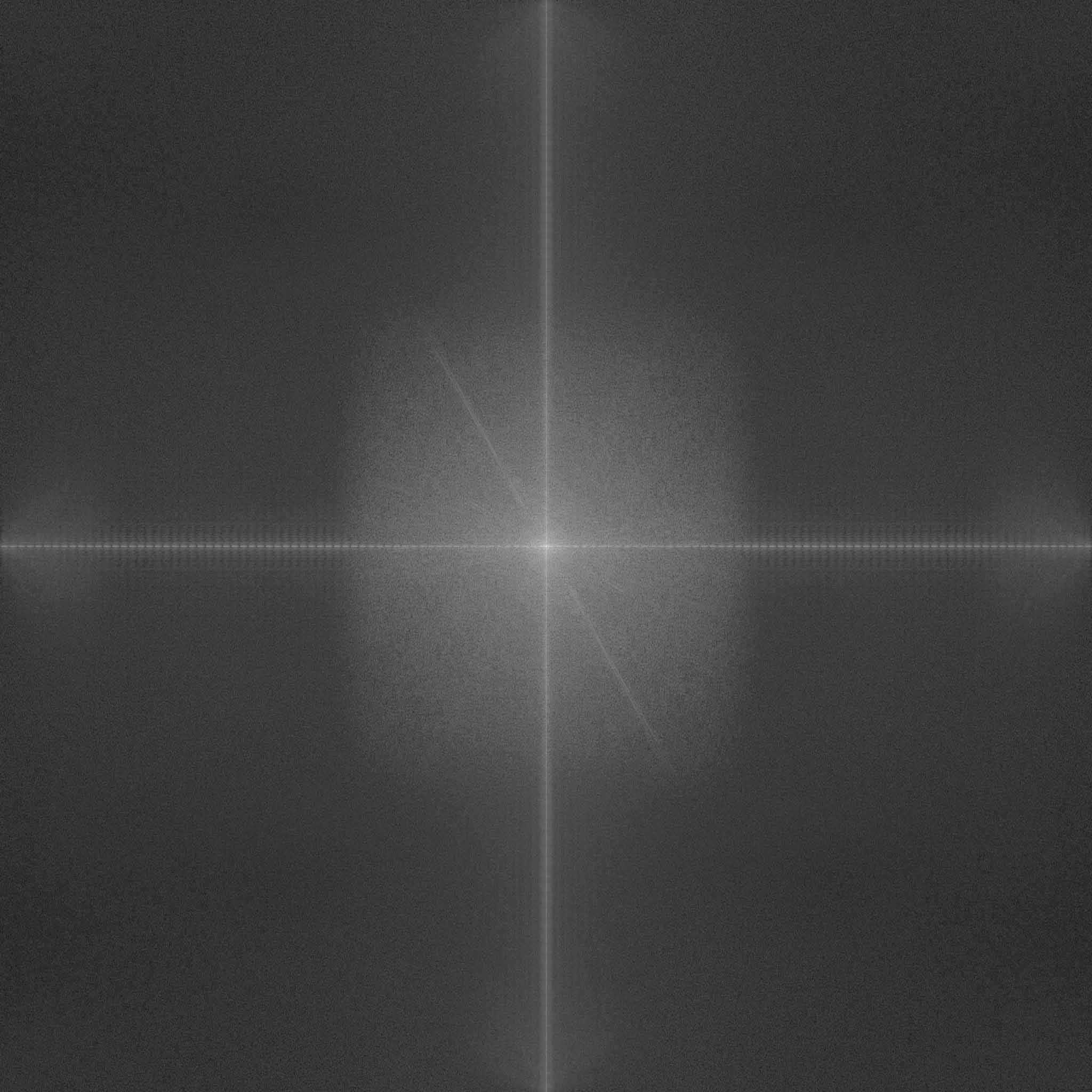

发表于 2010-1-16 17:53 只看该作者
自己不懂日文,也没看过实际的画面,可不可以解释下博主为什么对崖の上のポニョ的评价只是HV1280+呢?
就频谱来看感觉比一般的720P好太多了啊。
24楼
 楼主 发表于 2010-1-16 20:13 只看该作者
回复 23# ffgg
HV1280+是1280以上的意思。
ffgg
25楼
发表于 2010-1-16 21:22 只看该作者
回复 24# dgwxx
这回答超囧啊。。。
其实管理员你说也包括1080P不就好了嘛,看得出来我是觉得HV1280+的评价低了吧,省得还多绕个圈子。
刚刚才知道,原来HV1280+是指HV1280以上的全部分辨率,博主没有1920/1080的分类,囧。

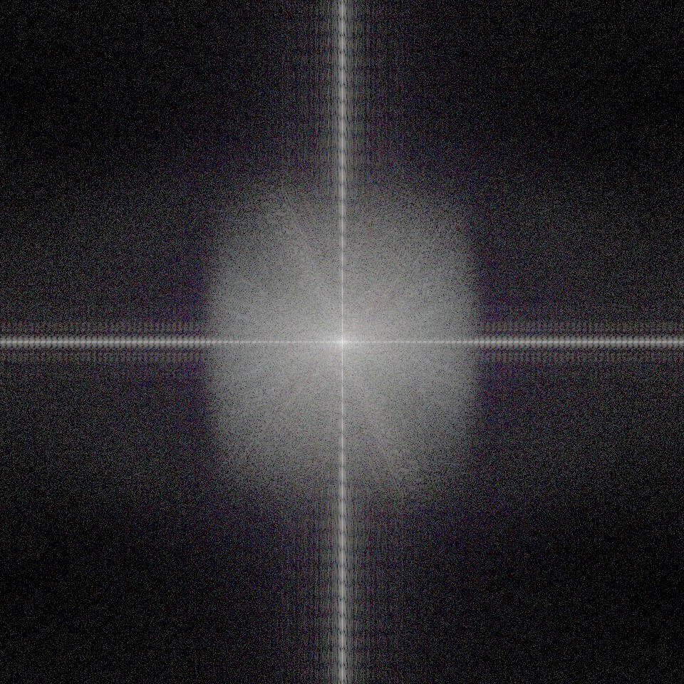

 楼主 发表于 2010-3-8 16:58 只看该作者
看了一下大正野球娘的BD:
