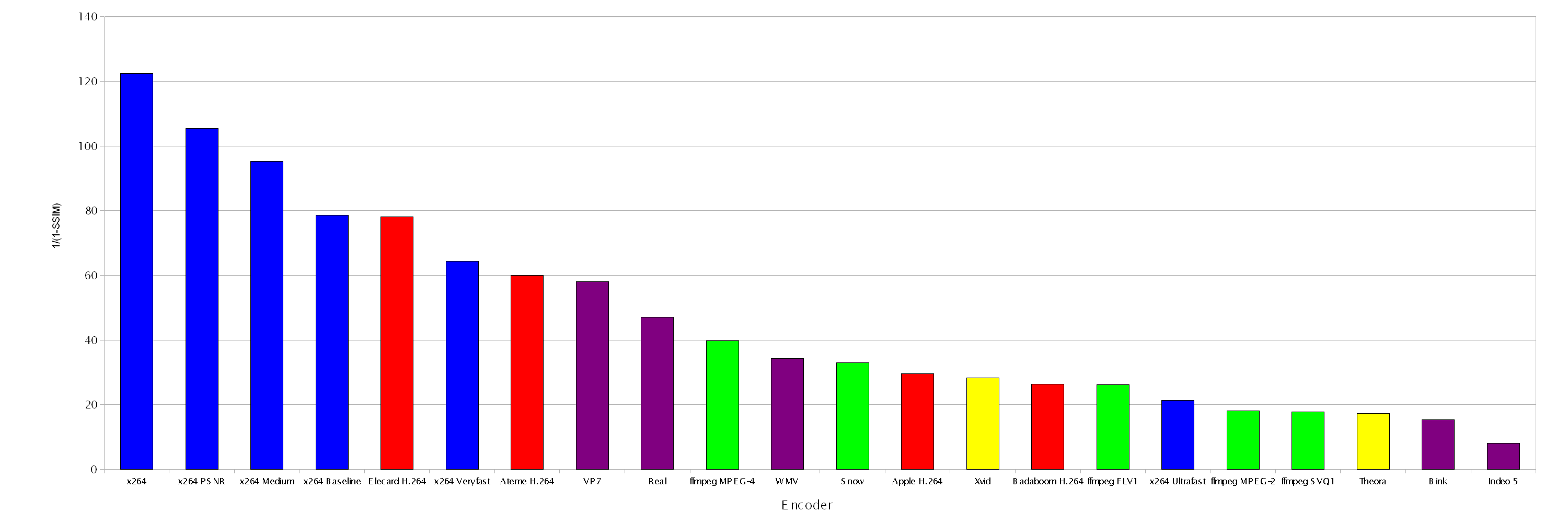

我本打算在测试中包括Dirac,但我找不到最大关键帧间隔的设置,而用它默认很低的最大关键帧间隔(40)与其他编码器比较是非常不公平的。下面是测试结果:
Link
图例:
蓝色:x264
红色:非x264的H.264编码器
绿色:ffmpeg的编码器
黄色:不属于以上各类的开源编码器
紫色:不属于以上各类的私有编码器
有着太多的惊奇,且听我娓娓道来。
1. x264 Baseline Profile超过了一切非x264编码器
我没有料到会是这样。哪怕相比High Profile有着55%的差距,但x264 Baseline相比Elecard依然稍占上风。
2. 哪怕是使用优化PSNR的参数,x264依然把其他编码器打得屁滚尿流(beats the hell out of everything)
我曾预计AQ是x264获胜的一个重大因素,因为这是一个SSIM测试——但现在我们并没使用AQ(译者注:--tune psnr预设(即优化PSNR的参数)是关闭AQ的)。
3. ffmpeg的编码器惊人的出色
用了超级无敌慢无下限的极限设置,ffmpeg表现得非常好:它的MPEG-4编码击败了WMV,它的MPEG-2则力克Theora。就连FLV1也几乎与Badaboom打成平手。
4. 优劣H.264编码器之间相差达4倍之多
当然,也有很多事情一点也不奇怪:比如Apple和Badaboom是极其糟糕的H.264解决方案。我们基本都知道这个了。
5. WMV表现得糟透了
因为不允许在区块内使用除了8×8之外的变换(译者注:WMV自身的限制),WMV在这个测试中被严重削弱了。但这并不足以说明为什么ffmpeg的MPEG-4足以击败它。

综上所述,这张图表突出展现了优秀方案的重要性:一个糟糕的H.264解决方案(Apple)连上一代(MPEG-4 ASP)的优秀解决方案(ffmpeg)都不如。
