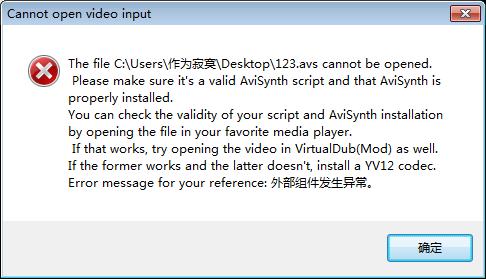

系统 win7 MSDN
问题状况 任何AVS都不能播放 例如 Version   都会造成播放器假死
产生原因,想更新完美解码。卸载以后出现的,再安装完美解码无论新版旧版都不能运行AVS
目前情况 安装了Win7codecs_v210 单独安装AVS 2.5问题依旧
求不重做系统 解决办法。

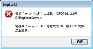

xiao1
 楼主 发表于 2009-11-13 22:09 只看该作者
从新注册AVS 效果如图
megui打开AVS就这样,vdm直接就无法运行
MEGUI
MEGUI
MEGUI
MEGUI

未见过这种问题,应该是解码器的问题吧,lz卸载完美解码,重启电脑,最装解码器试试
发表于 2009-11-13 22:27 只看该作者
我也没遇到过这种情况。大概是楼主安装、拆卸过程中引起的混乱吧。推荐彻底拆卸所有解码包、AVS、独立安装的编/解码器之后,重新启动,安装AVS,再拆卸AVS(为了正确拆卸),再安装AVS试试看。
如果不行,就全部拆卸之后运行一下注册表清理、系统垃圾清扫之类的。
如果依旧不行……就重做系统吧。
xiao1
 楼主 发表于 2009-11-14 00:06 只看该作者
重做系统问题依旧
单独安装解码环境也是如此
