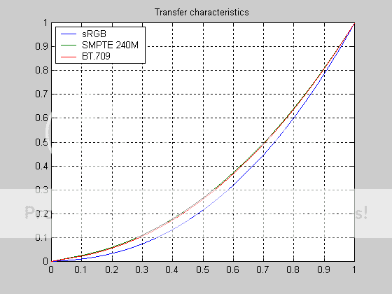

几种gamma标准(transfer characteristic)的曲线,横轴为Y/RGB的信号大小,纵轴为亮度。
gamma=2.2的近似公式(纯幂函数关系)
srgb标准的公式(部分线性,部分幂函数关系)
signal就是指gamma compressed的Y/RGB的量化值对应的信号值(0-1),power则是指linear scale的亮度值(0-1)
sRGB、SMPTE 170M(BT.709、BT.601)、SMPTE 240M、BT.2020的gamma compress与linear scale转换公式:
