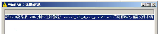

发表于 2005-5-14 05:43 | 显示全部楼层
http://nmm.dns0755.net/newxvid_5.2_dgwxx_pre.2.rar
下载完成以后解压不了。。。。。
 楼主| 发表于 2005-5-14 13:59 | 显示全部楼层
下载完成以后解压不了。。。。。
压缩包没问题,你的winrar版本问题,请升级winrar版本,或者在下载过程中文件损坏。

发表于 2005-6-5 17:26 | 显示全部楼层
哦,问题已解决。。。。。只需要把段分清就OK,不好意思啊
